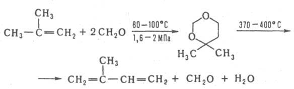

ИЗОПРЕН (2-метил-1,3-бутадиен) CH2=C(CH3)CH=CH2, мол. м. 68,11; бесцв. жидкость с характерным запахом; т. пл. -145,95°С, т. кип. 34,067 °С; d420 0,68095; nD20 1,4219; С0p. 154 Дж/(моль.К); DH0обр - 49,40 кДж/моль, DH0пл - 4,83 кДж/моль, DH0исп - 26,3 кДж/моль, DH0сгор - 3186,58 кДж/моль; S0298 315,64Дж/(моль.К); h 0,216 мПа.с (20°С); g 18,22 мН/м (20 °С); ркрит 3,85 МПа, tкрит 211oС, dкрит 0,247 г/см3; давление пара (в МПа): 0,0015 (-50°С), 0,0263 (0°C), 0,0605 (20 °С) и 0,5999 (100 °С). Хорошо раств. в орг. р-рителях, не раств. в воде. Образует азеотропные смеси с метанолом (94,8% по массе изопрена; т. кип. 29,57 °С), этанолом (97%; 32,65 °С), ацетоном (80%; 30,5 °С), изопентаном (8%; 27,7 °С). По хим. св-вам изопрен - типичный представитель диеновых углеводородов. В пром-сти его получают тремя способами. 1. Из изобутилена и формальдегида:
На первой стадии образуется диметилдиоксан. Р-цию проводят в трубчатых реакторах, в к-рые противотоком подают фракцию углеводородов С4 с содержанием изобутилена 40-50% и формалин, содержащий не менее 35% формальдегида; кат. - 1-2%-ная H2SO4. Выход продукта 74-80% по формальдегиду. На второй стадии диметилдиоксан, разбавленный перегретым паром, разлагают в адиабатич. реакторах в присут. кальцийфосфатного кат.; изопрен выделяют ректификацией. Выход 43-46%. 2. Дегидрированием изопентана. На первой стадии в кипящем слое алюмохромового кат. при 530-610 °С образуются изоамилены; выход 28-33%. На второй стадии изоамилены, разбавленные перегретым водяным паром, дегидрируют в стационарном слое хромкальцийникельфосфатного кат. при 550-650 °С; выход 32-34%. изопрен и изоамилены после первой стадии выделяют экстрактивной ректификацией с ДМФА или др. экстрагентами. 3. Из фракции С5 пиролиза жидких нефтепродуктов (содержит 15-20% изопрена), получаемой при произ-ве этилена. Изопрен выделяют двухступенчатой экстрактивной ректификацией с ацетонитрилом, ДМФА или др. Выход по этилену 2-5%. Этим способом (он наиб. экономичен) за рубежом производят более 70% изопрена. В лаборатории чистый изопрен может быть получен разложением b-метилпирролидина. Хим. методы идентификации изопрена основаны на определении продуктов его взаимод. с малеиновым ангидридом (т. пл. 63-64 °С), роданом (т. пл. 76-77 °С) или др. соединениями. Применяют изопрен для синтеза изопреновых каучуков ( > 95%), бутилкаучука, изопрен-стирольных термоэластопластов, транс-полиизопрена, в произ-ве душистых и лек. ср-в. Изопрен легко воспламеняется, взрывоопасен, КПВ 1,7-11,5%, т. всп. -48°С, т. самовоспл. 220 °С, температурные пределы взрываемости от —17 до — 49 °С. В высоких концентрациях вредно действует на нервную систему, угнетает кроветворение, в малых - раздражает слизистые глаз и дыхат. путей. ПДК в воздухе 0,04 мг/л, в воде водоемов 0,005 мг/л. Изопрен хранят в присут. ингибиторов - 4-трет-бутилпирокатехина, гидрохинона, древесносмольного антиоксиданта. Транспортируют его в стальных цистернах. Мировые мощности по произ-ву изопрена более 1 млн. т/год.
