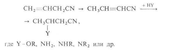

Аллилцианид проявляет св-ва алифатич. ненасыщ. нитрилов. В щелочной среде изомеризуется с образованием смеси цис- и транс-изомеров кротононитрила CH3CH=CHCN. Поэтому при щелочном гидролизе аллилцианида образуется кротоновая к-та СН3СН=СНСООН, при кислотном - винилуксусная к-та СН2—СНСН2СООН. Взаимодействует в присутствии оснований с веществами, имеющими подвижный атом водорода (р-ция Михаэля), также с предварительной изомеризацией:
