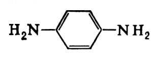

Парафенилендиамин, п-диаминобензол, органическое соединение, пара-изомер фенилендиамина. Сильный восстановитель; легко окисляется кислородом воздуха; бесцветные кристаллы, темнеющие на воздухе и на свету; tпл 147 °С (140 °C), tkип 267 °C. Хорошо растворим в спирте и эфире; 1 г парафенилендиамина растворяется в 100 г холодной воды. С минеральными кислотами образует соли. Парафенилендиамин получают восстановлением п-нитроанилина или аминоазобензола. Применяется в черно-белой фотографии в качестве мелкозернистого проявителя (см. Проявляющие вещества). Наиболее распространённые в цветной фотографии проявители — N, N-диалкипроизводные парафенилендиамина, обладающие большей активностью, чем сам парафенилендиамин. Находит применение при синтезе многих органических красителей и в аналитической химии. При попадании на кожу вызывает сильное раздражение, однако N, N-диалкилпроизводные парафенилендиамина обладают этим свойством в меньшей мере.
Рис. к ст. Парафенилендиамин.
