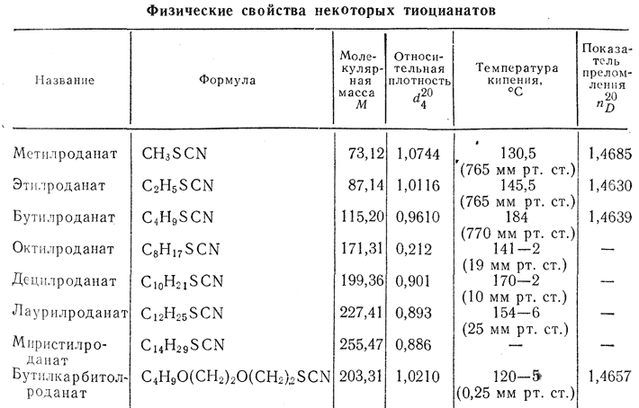

Физические и химические свойства. Бесцветные жидкости с эфирным запахом или твердые продукты. Не растворяются в воде. См. также таблицу. Разлагаются щелочами с образованием органических сульфидов и цианидов.
