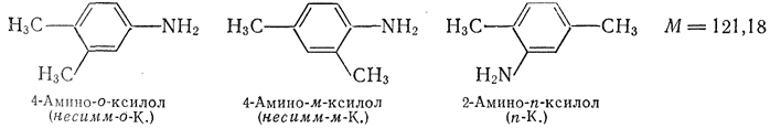

Ксилидины; аминоксилолы
Применяются: смесь изомеров — как ускоритель вулканизации каучука, антиоксидант (в частности, для пропитки деревянных изделий), для флотации руд, Для повышения октанового числа некоторых сортов бензина; индивидуальные ксилидины — в синтезе азокрасителей.
Получаются восстановлением нитроксилолов.
Физические и химические свойства. Кристаллические (о-ксилидин) или жидкие продукты (п-ксилидин, м-ксилидин), темнеющие на воздухе. Ограниченно растворимы в воде. Горят и образуют взрывоопасные паровоздушные смеси. Обладают основными свойствами. Состав технического продукта: 40—60% м-ксилидина, 10—20% п-ксилидина, остальное — прочие изомеры.
