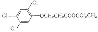

2,4,5-Трихлорфеноксиэтил-α,α-дихлорпропионат; 2,4,5-трихлорфеноксиэтиловый эфир α,α-дихлорпропионовой кислоты; пентанат; эрбон; эрбан; барон; М-717; навон
Μ = 366,48
Применяется как гербицид.
Получается этерификацией 2,4,5-трихлорфеноксиэтанола α,α-дихлорпропионовой кислотой в присутствии H2SO4 и перекристаллизацией полученного продукта из изопропанола.
Физические свойства. Белый или слегка желтоватый кристаллический порошок. Т. плавл. 36—50°, т. кип. 161—164° (0,5 мм рт. ст.); 167—172° (3,5 мм рт. ст.). Нерастворим в воде, растворяется в спирте.
