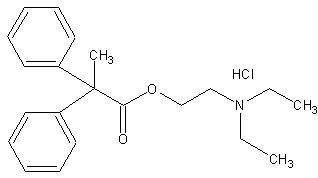

Апрофен
апрофен
Синонимы:
1,1-дифенилпропионовой кислоты 2-диэтиламиноэтилового эфира гидрохлорид
Внешний вид:
бел. кристаллы
Брутто-формула (система Хилла): C21H28ClNO2
Молекулярная масса (в а.е.м.): 361,91
Температура плавления (в °C): 165
ацетон: трудно растворим
вода: легко растворим
диэтиловый эфир: очень мало растворим
хлороформ: легко растворим
этанол: легко растворим
Применение:
Лекарственное средство: М-и Н-холинолитик.
Дополнительная информация:
Входит в список III наркотических и психотропных веществ.
