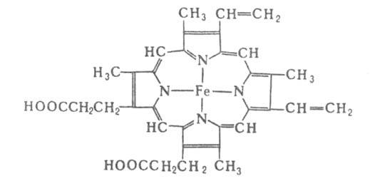

ГЕМОГЛОБИН (от греч. haima- кровь и лат. globus-шар), осн. белок дыхат. цикла, участвующий в переносе О2 от органов дыхания к тканям, а в обратном направлении - СО2. Содержится в эритроцитах крови почти всех позвоночных и гемолимфе большинства беспозвоночных животных. Гемоглобин позвоночных (мол. м. 6,4*104-6,6*104) состоят из четырех попарно идентичных субъединиц (их обозначают греч. буквами; теми же буквами обозначают входящие в состав субъединиц полипептидные цепи, а также гены, кодирующие эти цепи). Каждая субъединица имеет белковую глобиновую часть, состоящую из 140-160 аминокислотных остатков, с к-рой нековалентно связан гем-ферропрото-порфирин (см. ф-лу).
Гем-ферропрото-порфирин

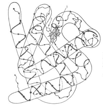

Гемоглобин взрослого человека (НbА) имеет мол. м. 6,49*104 и принадлежит к числу наиб. изученных белков. Его форма в р-ре близка к эллипсоиду с осями 6,4, 5,5 и 5,0 нм; изоэлектрич. точка 6,9. Тетрамер НЬА состоит из двух1101-35.jpg и двух1101-36.jpgсубъединиц, их полипептидные цепи содержат соотв. 141 и 146 аминокислотных остатков. Известны первичная структура обеих цепей, а также пространств. структура оксигенированной, дезоксигенированной, ряда лигандированных, а также окисленной формы (содержит Fe3 +) НbА. Пространств. структура субъединиц (рис. 1) характеризуется наличием восьми1101-40.jpgспиральных участков, включающих около 80% аминокислотных остатков, и внутр. полости -гемового кармана. Фиксирование гема в субъединице осуществляется в результате гидрофобных взаимод. пиррольных и винильных групп гема с алифатич. и ароматич. боковыми радикалами аминокислот, выстилающими полость кармана, а также благодаря координационной связи (направлена перпендикулярно к плоскости кольца гема) Fe2+ с аксиальным лигандом-имидазольной группой гистидина (т. наз. проксимальный гистидин). При оксигенации молекула О2 занимает шестое вакантное место в координационной сфере Fe2+. Связывание происходит обратимо, без окисления железа, с образованием стабильного оксигенированного комплекса НbО2. Одна молекула гемоглобина способна присоединить 4 молекулы О2-по одной на группу гема.
Упаковка полипептидной цепи гемоглобина
Рис. 1. Схема упаковки полипептидной цепи 1101-38.jpgсубъединицы гемоглобина. Точками обозначены положения 1101-39.jpgС атомов аминокислотных остатков; 1 -гем; 2-проксимальный остаток гистидина.
