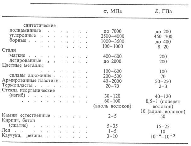

Для описания механических свойств идеальных моделей (см. Реология)справедливы линейные законы: для деформац. св-в-Гука закон (напряжения пропорциональны деформациям), для фрикционных св-в-закон Кулона (сила трения пропорциональна нормальной нагрузке), для вязкостных св-в-закон Ньютона (касательные напряжения пропорциональны скорости сдвига) и т.п. Однако поведение реальных тел гораздо сложнее и требует для своего описания разл. нелинейных соотношений. Определение механических свойств материала является основой при выборе области его применения, условий формирования из него изделий, их эксплуатации. Для осн. классов твердых техн. материалов характерны след. значения предела прочности а (на растяжение) и модуля Юнга
Для техн. применений часто решающее значение имеет отношение а к плотности в-ва. По этому показателю волокна из орг. полимеров и армированные пластики имеют большие преимущества по сравнению с традиц. конструкц. материалами.
