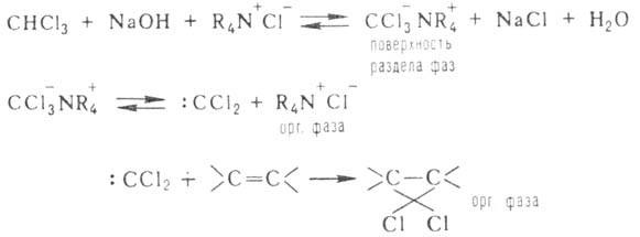

Образование орг. анионов протекает, как правило, на пов-сти раздела фаз, а их р-ции с субстратом-на пов-сти раздела фаз или в орг. фазе. Напр., генерирование и р-ции дигалогенкарбена протекают по схеме:
