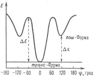

Зависимость внутренней энергии поворотных изомеров от угла вращения
Зависимость внутренней энергии Е поворотных изомеров от угла вращения j [к определению термодинамич. (равновесной) и кинетич. (динамич.) гибкости].
