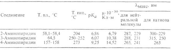

АМИНОПИРИДИНЫ. Моноаминопиридины (см. табл.) - бесцв. кристаллы; легко раств. в воде и мн. орг. р-рителях, трудно - в лигроине. Протонирование аминопиридинов происходит в первую очередь по атому N в цикле. В образующемся пиридиниевом катионе основность аминогруппы (рКа)уменьшается настолько, что ее протонирование происходит только в очень кислой среде.
СВОЙСТВА МОНОАМИНОПИРИДИНОВ

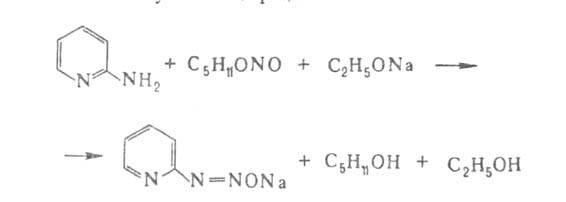

Существ. различие в хим. св-вах изомерных моноаминопиридинов проявляется в их р-циях с HNO2: 3-аминопиридин диазотируется с образованием солей диазония, 2- и 4-аминопиридины образуют в слабокислом р-ре гидроксипиридины (пиридоны), а в присут. конц. соляной к-ты - хлорпиридины. Соли диазосоединений из 2-аминопиридина получают по р-ции:

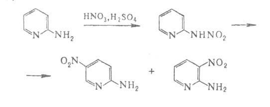

Моноаминопиридины реагируют с сильными электрофилами, восстанавливаются в производные пиперидина. Аминогруппа компенсирует дезактивирующий эффект атома N пиридина и ориентирует замещение в кольце. Если аминогруппа находится в положении 2, 3 или 4, то электроф. замещение происходит соотв. в положения 5, 2 или 3 (5). При действии на 2-аминопиридин нитрующей смеси образуется нитрамин, к-рый в присут. H2SO4 изомеризуется в смесь 5-нитро- и З-нитро-2-аминопиридинов с выходами соотв. 80 и 10%:
