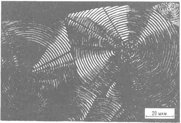

При кристаллизации из расплава кристаллиты агрегируются в разл. надмолeкулярные образования, чаще всего в сферолиты, в к-рых ламели радиально расходятся из общих центров (рис. 2). Наблюдаются сферолиты диаметром от неск. мкм до неск. см. Предполагается, что в кристаллитах блочных образцов часть макромолекулы имеет складчатую конформацию, а др. часть проходит из кристаллита в кристаллит, связывая их друг с другом. Эти "проходные" цепи и области складывания образуют аморфную часть сферолитов.
Рис. 2. Кольцевые сферолиты полиэткленсебацнната (поляризац. микроскопия).
