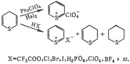

С трифенилперхлоратом в присут. галогенов тиопираны образуют тиопирилия соли, под действием протонных и апротонных к-т диспропорционируют с образованием солей тиопирилия, дигидротиопирана и тетрагидротиопирана (тиациклогекса-на), напр.:

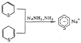

Под действием NaNH2 в жидком NH3 и бутиллития в ТГФ тиопираны образуют соли тиопиранида, напр.:

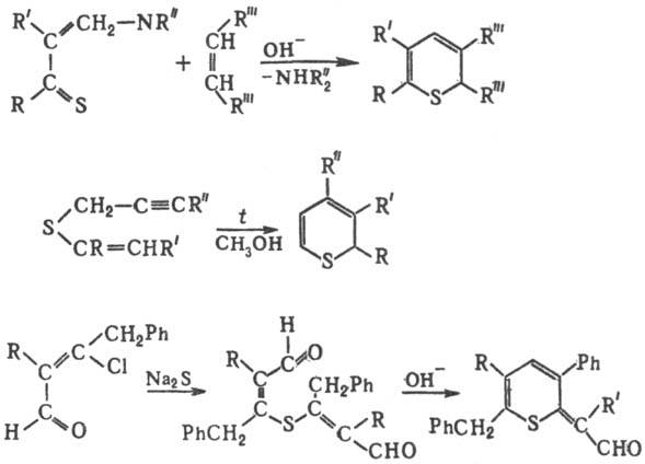

a-Тиопиран и его производные получают по р-циям:

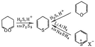

g-Тиопиран и его производные синтезируют из 1,5-дикарбониль-ных соед., пиранов, солей тиопирилия по р-циям, напр.:
