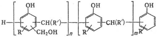

РЕЗОЛЬНЫЕ СМОЛЫ (резолы), термореактивные феноль-ные смолы общей ф-лы:
Обычно R = R' = H, иногда R=CH3,
