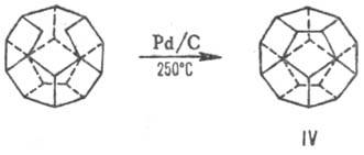

Призман (И) разлагается при 90°С; кубан (III)-при 200°С; адамантан-ок. 660 °С. Структуры октаэдра и особенно икосаэдра наиб. характерны для бороводородов В6Н62- и С2В4Н6, а также для карборанов. Осуществлен 20-стадий-ный синтез незамещенного додекаэдрана (IV) и его 1,16-диметильного производного. Результаты рентгеноструктур-ного анализа и св-ва полученных соед. подтвердили данные выполненных ранее расчетов о практич. отсутствии углового напряжения и высокой термич. устойчивости молекулы. Последнее подтверждается также мягкими условиями дегидрирования при образовании последней связи С—С:
