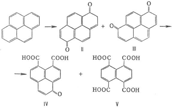

ПИРЕН (ф-ла I), мол. м. 202,26; бесцв. кристаллы; т. пл. 1500C (с возг.), т. кип. 3990C; 3541-55.jpg 1,277. Раств. в этаноле, диэтиловом эфире, бензоле, CHCl3, CS2, не раств, в воде. В р-ре флуоресцирует голубым цветом; с пикриновой к-той в спиртовом р-ре образует пикрат темно-красного цвета (т. пл. 2220C), с тетранитрометаном-соед. темно-фиолетового цвета, с тринитробензолом - желтого (т. пл. 2450C). При хлорировании, бромировании, нитровании пирен легко образует моно-, ди-, три- и тетразамещенные продукты, содержащие заместители в положениях 1, 1,6, 1,8, 1,3,6 и 1,3,6,8. При окислении хромовой смесью пирен превращ. в пиренхиноны (ф-лы II и III; т. пл. соотв. 309 и 2700C); дальнейшее окисление приводит к производным феналена (IV) и нафталина (V):
