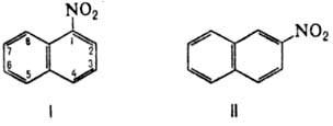

НИТРОНАФТАЛИНЫ, соед. общей ф-лы C10H8_n(NO2)n. Практич. интерес представляют 1- и 2-нитронафталины, мол.м. 173,11 (ф-лы I и II соотв.).
1-Нитронафталин -светло-желтые кристаллы без запаха; существует в стабильной (т. пл. 57,8-61,5 °С) и метастабильной (т. пл. 53 °С) модификациях; т. кип. 304 °С (с возг.), плотн. 1,331 г/см3, m 12,25•10-30 Кл•м, DH0cгор -4985 кДж/моль; хорошо раств. в этаноле, диэтиловом эфире, бензоле, хлороформе, ацетоне и CS2, не раств. в воде; с нафталином образует эвтектич. смесь, содержащую 26,5% нафталина, т. пл. смеси 36,7 °С. 2-Нитронафталин -бесцв. кристаллы, т.пл. 79°С, т. кип. 312,5°С, 165°С/15мм рт. ст., ц 14,54 х х 10-30Кл.м; раств. в этаноле, диэтиловом эфире, не раств. в воде, перегоняется с водяным паром.
