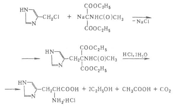

L-Гистидин-необходимый компонент пищи для животных и человека (незаменимая аминокислота). Встречается во всех организмах в своб. виде и в составе белков. При декарбоксилировании гистидина в организме образуется гистамин. Гистидин-кодируемая аминокислота; его биосинтез осуществляется из имидазолилглицерофосфата. Выделяют гистидин из гидролизатов гемоглобина и крови или синтезируют, напр. взаимод. 5-хлорметилимидазола с ацетами до малоновым эфиром:
