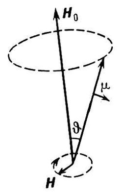

ЯМР, как и другие виды магнитного резонанса, можно описать классической моделью гироскопа. В постоянном магнитном поле H0 пара сил, обусловленная магнитным моментом m, вызывает прецессию магнитного и механического моментов, аналогичную прецессии волчка под действием силы тяжести. Магнитный момент m прецессирует вокруг направления H0 с частотой w0 = gH0, угол прецессии d остаётся неизменным (рис. 1). В результате воздействия радиочастотного поля H1 резонансной частоты w0 угол d изменяется со скоростью gН1рад/сек, что приводит к значительным изменениям проекции m на направление поля H0 даже в слабом поле H1.

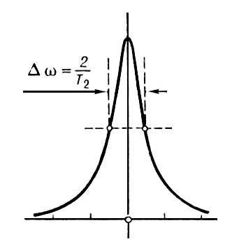

Резонансная линия имеет ширину Dw = 2/T2 (рис. 2). В сильных полях H1 наступает «насыщение» — увеличение ширины и уменьшение амплитуды линии при ½g½H1 > (T1T2)-1/2. Насыщение сопровождается уменьшением ядерной намагниченности. Этому соответствует выравнивание населённостей уровней в результате переходов, вызванных полем H1. Ширина линий в кристаллах определяется магнитным полем соседних ядер. Для многих кристаллов спин-спиновое взаимодействие ядер настолько велико, что приводит к расщеплению резонансной линии.

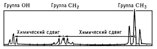

Спектры ЯМР в подвижных жидкостях для ядер со спином I = 1/2 и Q = 0 отличаются узкими линиями (ЯМР высокого разрешения). Спектры высокого разрешения получаются для протонов, ядер 19F, 13C, 31P и некоторых других ядер. Одиночные линии в этом случае получаются только если наблюдается ЯМР ядер, занимающих химически эквивалентные положения (например, линии водорода в спектрах воды, бензола, циклогексана). Все соединения более сложного строения дают спектры из многих линий (рис. 3), что связано с двумя эффектами. Первый, так называемый химический сдвиг, — результат взаимодействия окружающих ядро электронов с полем H0.
Возмущение состояний электронов вызывает уменьшение постоянной составляющей поля, действующего на ядра, пропорциональное H0. Величина химического сдвига зависит от структуры электронных оболочек и, т. о., от характера химических связей, что позволяет судить о структуре молекул по спектру ЯМР. Вторым эффектом является непрямое спин-спиновое взаимодействие. Непосредственное магнитное взаимодействие ядер в подвижных жидкостях затруднено из-за броуновского движения молекул; непрямое спин-спиновое взаимодействие обусловлено поляризацией электронных оболочек полем ядерных моментов. Величина расщеплений в этом случае не зависит от H0.

Рис. 3. Спектр ЯМР протонов в чистом этиловом спирте. Расщепление резонансных линий групп OH, CH2 и CH3 обусловлено непрямым спин-спиновым взаимодействием.
Рис. 2. Спектральная линия ЯМР.
Рис. 1. Прецессия магнитного момента m ядра в поле H0; J — угол прецессии.
