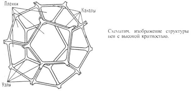

Для пен, особенно высокократных, характерна ячеистая пленочно-каналовая структура, в к-рой заполненные газом ячейки разделены топкими пленками. Три пленки, расположенные под углом 120°, сливаются в канал, четыре канала с углом между ними ок. 109° образуют узел (см. рис.). Наиб. типичной формой ячейки в монодисперсной пене является пентагональный додекаэдр (двенадцатигранник с пятиугольными гранями), часто с 1 3 дополнит. гранями; ср. число пленок, окружающих ячейку, обычно близко к 14. В низкократной пене форма ячеек близка к сферической и размер пленок мал.
