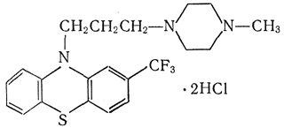

Трифторперазин; 2-трифторметил-10-[3-(4-метил-1-пиперазинил)пропил]фенотиазин дигидрохлорид; стелазин; трифтазин; паретелин; терфлузин; трифлуоперазин
Применяется в медицине.
Получается из 2-трифторметилфенотиазина и 3-(4-метил-1-пиперазинил)пропилхлорида.
Физические свойства. Белый или зеленоватый кристаллический порошок. Легко растворим в воде и спирте.
