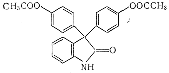

Изафенин; бис-3,3-(4-ацетоксифенил)изатин; ацетилакс; бизатин; изатин
Применяется как лекарственный препарат.
Физические свойства. Белый порошок. Практически нерастворим в воде, мало растворим в спирте.
