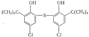

2,2'-Тиобис(4-метил-6-изопропилфенол); АН-6 2,2'-Тиобис(4-хлор-6-трет-бутилфенол); АН-9
Применяются в качестве стабилизаторов резиновых смесей.
Получаются конденсацией соответствующих фенолов с двухлористой серой.
Физические свойства. Белые порошки. Т. плавл. 112° (АН-6) и 110° (АН-9). Плотн. 1,12 (АН-6). Практически нерастворимы в воде, растворимы в спирте, ацетоне, бензоле.
Μ = 330,49
Μ = 399,39
