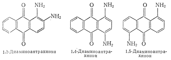

Диаминоантрахиноны
Получаются из соответствующих сульфокислот.
Физические свойства. Твердые окрашенные продукты. Т. плавл. 1,2-диаминоантрахинона 303°, 1,4-диаминоантрахинона 264°, 1,5-диаминоантрахинона 319°.
