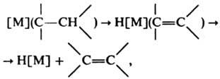

циклометаллированные системы, напр. Мо(С5Н5)(СО)3СН3, тpaнc-Pt(PPh3)2(Ph)2, соед. ф-лы I. Устойчивость комплексов, как правило, увеличивается при переходе от комплексов первого типа к комплексам третьего типа. Роль лигандов в увеличении устойчивости сводится к блокированию своб. координац. мест, необходимых для легкой деструкции. наиб. устойчивы комплексы с лигандным окружением, позволяющим металлу иметь 18-электронную оболочку следующего за ним инертного газа (правило Сиджвика). В зависимости от природы R стабильность комплексов, как правило, уменьшается в ряду: 1-норборнил >C6H5CH2>(CH3)3SiCH2~(CH3)3CCH2>С6Н5>СН3>>C2Н5> вторичный, третичный Alk. Перфторалкильные соед. устойчивее алкильных, хелатные-нехелатных. Устойчивость комплексов определяется кинетич. фактором, т.е. возможностью протекания процессов разложения, имеющих низкую энергию активации. наиб. легко разложение происходит по механизму b-элиминирования алкенов:

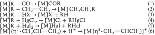

При отсутствии b - атомов водорода устойчивость комплексов заметно повышается и осн. путями разложения становится гомолиз связи С—М по р-ции 421_440-48.jpg или a-элиминирование с образованием карбеновых комплексов [M]CH2CR3:H[M]=CHCR3. При наличии в координац. сфере гидридного лиганда или неск. групп R возможно восстановит. элиминирование: Н[М]R:[М]+RH и R[M]R:[М]+R2. Энергии связи С—М для комплексов близки к энергиям связи аналогичных соед. непереходных металлов, однако комплексы более неустойчивы и реакционноспособны. Осн. хим. р-ции комплексов: внедрение по s-связи С—М (р-ции 1 и 2); расщепление a-связи С—М к-тами, солями Hg и галогенами (р-ции 3-5); a-p-перегруппировки при наличии в лиганде кратных связей (р-ция 6).
