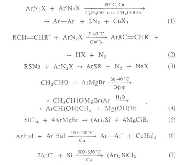

АРИЛИРОВАНИЕ, замещение атома Н в орг. соед. на арильную группу; в широком смысле - замещение на
арильную группу любого атома или атомной группировки, а также получение арильных производных хим. элементов. Р-ции проводят в широком интервале т-р, вплоть до 650°С. Распространенные агенты арилирования - ароматич. диазосоединения (р-ции 1-3), реактивы Гриньяра на основе ароматич. галогенпроизводных (4, 5), галогенпроизводные ароматич. углеводородов (6, 7):
