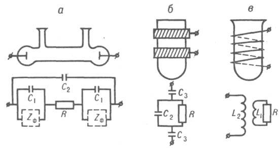

Контактные методы. Измерения проводят с помощью контактных ячеек (рис.1, а). При этом используют электроды из Pt, Ti, нержавеющей стали и др. Для измерения х р-ров с высокой концентрацией электролита (10-2-10-3 М) применяют платинированные электроды с развитой пов-стью.
Кондуктометрические ячейки
Рис. 1. Кондуктометрические ячейки и их эквивалентные электрические схемы: a-контактная ячейка; б-емкостная ячейка; в-индуктивная ячейка; R-сопротивление электролита; С1-емкость двойного электрич. слоя на межфазной границе электрод - электролит; С2-емкость р-ра; С3-емкость конденсатора, образованного р-ром, стенкой ячейки и внеш. электродом; Zф-фарадеевский импеданс, связанный с протекающей на границе электрод-электролит электрохим. р-цией; L1 и L2-индуктивности соотв. электролита и катушки.

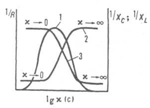

Рис. 3. Характеристические кривые бесконтактных высокочастотных ячеек: 1,2,3 - зависимости обратных величин соотв. активной, емкостной и индуктивной составляющих Z от lg(.
