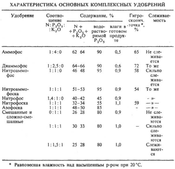

КOМПЛЕКСНЫЕ УДОБРЕНИЯ (многосторонние удобрения), содержат неск. питательных для растений хим. элементов, обычно 2-3 (соотв. двойные и тройные удобрения). наиб. распространены азотно-фосфорные и азотно-фосфорно-калийные удобрения (см. табл.). В зависимости от агрегатного состояния комплексные удобрения делятся на твердые (порошковидные или гранулированные) и жидкие (см. Азотные удобрения. Жидкие удобрения), в зависимости от способа произ-ва - на сложные, смешанные и сложно-смешанные.
Сложные комплексные удобрения подразделяют на: 1) индивидуальные хим. соединения (т. наз. безбалластные концентраты), в к-рых элементы питания представлены в виде катиона и (или) аниона, напр. аммофос, диаммофос; 2) удобрения, получаемые совместной кристаллизацией или сплавлением осн. компонентов, напр. нитрофос, нитроаммофос, нитрофоска. Сложные удобрения производят с использованием фосфорных к-т или в результате азотнокислотного разложения прир. фосфатов. В первом случае сырьем обычно служит экстракционная Н3РО4 (получают действием H2SO4 на апатитовый концентрат либо фосфориты Каратау), к-рую нейтрализуют аммиаком до моно- и диаммонийфосфатов с получением техн. продуктов-аммофоса и диаммофоса. Нейтрализация аммиаком техн. полифосфорной к-ты, получаемой частичной дегидратацией Н3РО4 или ее взаимод. с Р2О5, приводит к более конц. продуктам полифосфатам аммония (75%N + Р2О5), в к-рых соотношение N Р2О5 составляет 1:2,5 или 1:4. Для приготовления уравновешенных (т.е. содержащих одинаковые кол-ва питательных в-в) удобрений в них вводят азот в виде NH4NO3 (нитроаммофос) либо (NH2)2CO (карбоаммофоска). В удобрениях на основе фосфорных к-т Р2О5 находится в водорастворимой форме. При разложении прир. фосфатов с помощью HNO3 получают т. наз. азотнокислотную вытяжку, содержащую Ca(NO3)2 и своб. Н3РО4 (СаО:Р2О5=1,3-1,6). Поскольку большой избыток ионов Са в этой смеси может при послед. ее нейтрализации привести к получению трудно усвояемых растениями фосфатов кальция, из р-ра необходимо удалять излишек Ca(NO3)2. Соотношение СаО:Р2О5 уменьшают введением в систему Н3РО4, осаждением избытка Са в виде CaSO4 серной к-той или сульфатом аммония, в виде СаСО3 и т.д. наиб. распространена нейтрализация азотнокислотной вытяжки аммиаком, при этом получаются нитрофосы, а при добавлении к ним соли калия - нитрофоски. В состав последних входят кальцийгидрофосфат, фосфаты и нитрат аммония, соли калия; Р2О5 находится в водорастворимой (NH4H2PO4) и цитраторастворимой (СаНРО4) формах. Для обеспечения требуемых св-в сложные удобрения гранулируют в аммонизаторах-грануляторах (диаммофос, нитроаммофос и др.) и барабанных грануляторах-сушилках (аммофос, нитрофос и др.), а при необходимости кондиционируют. В комплексные удобрения могут быть введены микроэлементы (В, Мо, Сu, Mn, Zn, Co, I). Смешанные комплексные удобрения (тукосмеси) приготовляют на относительно небольших установках вблизи районов потребления сухим способом - мех. смешением гранулированных и порошковидных простых и сложных удобрений. Осн. достоинство способа - возможность получения тукосмесей любого заданного состава для всех почвенно-климатич. зон. Физ. св-ва тройных тукосмесей в значит. мере определяются качеством исходных компонентов, к-рые должны быть сухими, рассыпчатыми, малолетучими, не сильно различаться по крупности и плотности зерен и т. д. Поэтому для смешения пригодны не все удобрения; напр., суперфосфаты и щелочные удобрения (фосфатшлак, цианамид кальция), карбамид и аммиачную селитру не смешивают. Сложно-смешанные комплексные удобрения приготовляют мокрым способом-смешением готовых простых порошковидных удобрений с последующими хим. обработкой, напр. аммиаком, аммиакатами, серной или азотной к-той, и гранулированием. Среди смешанных и сложно-смешанных удобрений особенно широко применяют комплексные удобрения на основе суперфосфатов, фосфатов и нитрата аммония, а также хлорида калия. Для комплексных удобрений характерно высокое содержание питательных элементов. Удобрения не слеживаются при хранении, не расслаиваются при транспортировании или загрузке в емкость, хорошо рассеиваются при внесении в почву машинами, применяются под все с.-х. культуры. См. также Минеральные удобрения.
