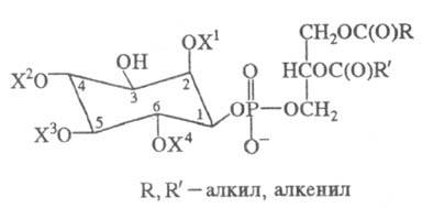

ФОСФОИНОЗИТИДЫ (инозитфосфатиды, фосфатидил-инозиты), фосфолипиды, содержащие в молекуле остаток мио-инозита (замещенного или незамещенного), этерифици-рованного в положении 1 обычно фосфатидовой к-той.
Монофосфоинозитид Xl=X2= X3= Х4=Н (фосфатидилинозит)
Дифосфоинозитид X1=X3=X4=H, Х2=Р(О)(ОН)2 (фосфатидилинозит-4-фосфат)
Трифосфоинозитид X1=X4=H, Х2=Х3=Р(О)(ОН)2 (фосфатидилинозит-4,5 -дифосфат)
Маннофосфоинозитид Х2=Х3=Н, X1=5028-2.jpg-D-маннопиранозил; (маннозид Х4= олигосахаридная цепь, содержащая фосфатидилинозита) от 2 до 5 остатков маннозы
Остаток мио-инозита м. б. этерифицирован по положениям 4 и(или) 5 ортофосфорной к-той; в микроорганизмах присутствуют фосфоинозитиды, содержащие остатки моно- и олигосахаридов (обычно D-маннозы, D-глюкозы) в положениях 2 и 6 циклит-ного кольца (см. ф-лу). Известно также большое число гликофосфосфинголипидов, у к-рых остаток мио-инозита связан в положении 1 эфирной связью с церамидфосфатом RCH(OH)CH(NHCOR')CH2OP(O)(OH)2. Устанавливается строение т. наз. гликозилфосфатидилинозитгликанов, к-рые выполняют "якорную ф-цию" для мембранных белков.
