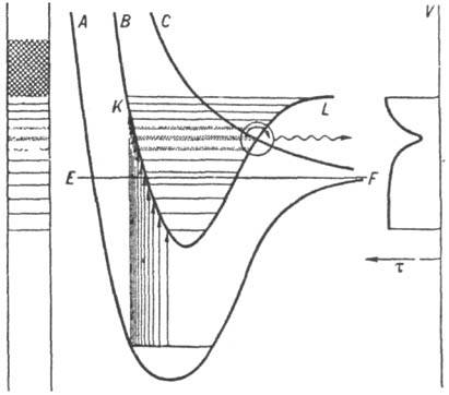

На схеме (см. рис.), объясняющей предиссоциацию двухатомной молекулы, кривые А и В представляют потенц. энергию молекулы в связанных электронных состояниях как ф-цию межъядерного расстояния. Предельные уровни (диссоциац. пределы) этих состояний-линии EF и KL соотв.; выше этих уровней расположен непрерывный спектр диссоциир. состояний (диссоциац. континуум). Кривая С-потенц. энергия молекулы в свободном (отталкивательном) состоянии. При возбуждении молекула переходит из состояния А на колебат. уровень состояния В, расположенный ниже диссоциац. предела KL. Распад молекулы возможен вследствие перекрывания колебат. уровней состояния В с диссоциац. континуумом состояния А или с континуумом свободного (оттал-кивательного) состояния С. В первом случае (непересекающиеся потенц. кривые) вероятность предиссоциации сравнительно невелика (104-105 с-1); это т. наз. слабая предиссоциация; в случае пересекающихся потенц. кривых для колебат. уровней, расположенных в окрестности точки пересечения кривых, возможна сильная предиссоциация (1010-1011 с-1).
Схема возникновения электронной предиссоциации двухатомной молекулы. А, В связанные, С-отталкивательное электронные состояния; EF и KL- диссоциац. пределы. Слева показан характер спектра поглощения, наблюдаемый для квантового перехода А :В, справа - график изменения времени жизни т возбужденной молекулы в зависимости от колебат. квантового числа v.
