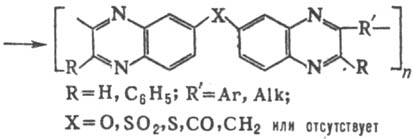

Получают полихиноксалины полициклоконденсацией ароматич. тетра-аминов с бис-(a-дикарбонильными) соед. по схеме:
