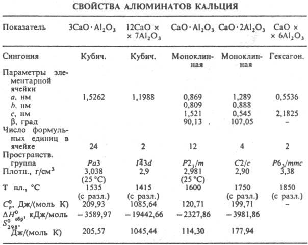

КАЛЬЦИЯ АЛЮМИНАТЫ, двойные оксиды состава тСаО.nАl2О3 (см. табл.).
Бесцв. кристаллы; взаимод. с водой с образованием гидроалюминатов кальция 4СаО.Аl2O3.19Н2O, 4СаО.Аl2О3.13Н2О, 3СаО.Аl2О3.6Н2О, 2СаО.Аl2О3.8Н2О, СаО.Аl2О3.10Н2О и др. и Аl(ОН)3. Реакц. способность кальция алюминатов по отношению к воде возрастает по мере увеличения отношения т : п. Реагируют с гипсом в присут. воды, давая двойные основные сульфаты кальция-алюминия: Са6Аl2(ОН)12(SО4)3.26Н2О (аналог минерала эттрингита) и Са4Аl2(ОН)12SО4.6Н2О. Эти процессы играют важную роль при твердении вяжущих материалов, содержащих кальция алюминаты. Кальция алюминаты встречаются в природе в виде минералов ибонита СаО.6Аl2О3 и майерита 12СаО.7Аl2O3. Кальция алюминаты получают сплавлением СаСО3 или СаО с Аl2О3, спеканием бокситов и извести. Алюминат 3СаО.Аl2О3 входит в состав портландцемента, 12СаО.7Аl2О3, СаО.Аl2О3, СаО.2Аl2О3 глиноземистых цементов.
Химия цементов, под ред. X. Ф. У. Тейлора, пер. с англ.. М., 1969. с. 22-23; 94-100, 167-208; Румянцев П Ф., Хотимченко В. С., Никущенко В. М., Гидратация алюминатов кальция, Л., 1974, с. 5-8; Справочник по химии цемента, Л, 1980, с. 12-13. В. П. Данилов.
