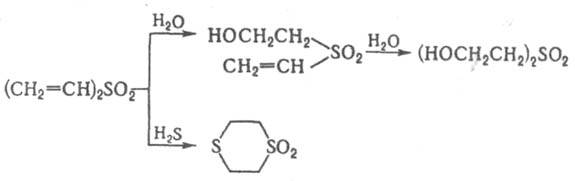

ДИВИНИЛСУЛЬФOН (винилсульфон) (CH2=CH)2SO2, мол. м. 118,16; бесцв. жидкость; т. пл. — 16°С, т. кип. 118-121 °С/20 мм рт. ст.; d420 1,1794; nD20 1,4782. Хорошо раств. в орг. р-рителях, плохо - в воде. Энергично взаимод. с NH3 и аминами. В присут. оснований присоединяет воду, спирты и др. нуклеоф. агенты, напр.:
