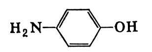

Парааминофенол (обиходное название), п-aминофенол, пара-изомер аминофенола. Белые кристаллы, tпл 186 °С. При 0 °С 1 г парааминофенола растворяется в 90 г воды или в 22 г спирта. Хорошо растворим в горячей воде и спирте, нерастворим в бензоле и хлороформе. Сильный восстановитель; легко окисляется кислородом воздуха, особенно в щелочных растворах. С кислотами и щелочами образует соли. Парааминофенол получают восстановлением п-нитрофенола или нитробензола. Парааминофенол принадлежит к числу проявляющих веществ, широко распространённых и дающих малую вуаль фотографическую. Парааминофенол применяют при синтезе многих органических красителей. Впервые получен немецкими химиками А. Байером и Г. Каро в 1874.
Рис. к ст. Парааминофенол.

  • Более точное определение: Химическое название — 4-аминобензол-1-ол. Является производным бензола, содержащим гидроксильную (-OH) и аминогруппу (-NH₂) в пара-положении друг к другу.
