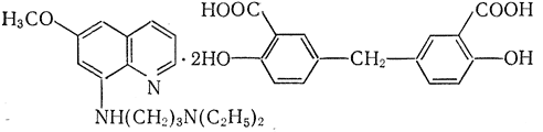

Плазмоцид; ди(метиленбиссалицилат) 6-метокси-8-(3'-диэтиламинопропил)аминохинолина
Применяется в качестве противомалярийного средства.
Получается взаимодействием 6-метокси-8-аминохинолина и 3-диэтиламинопропилхлорида.
Физические свойства. Кристаллический порошок. С трудом растворяется в воде.
