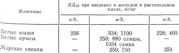

Острое отравление. Животные. Цианоз, мышечная слабость, судорожные подергивания, замедление дыхания. Смертельные концентрации для белых крыс: п-хлоранилина 12 мг/л, м-хлоранилина 0,08 мг/л. Ниже приводятся данные о токсичности различных изомеров (Звездай; Кондрашов; Малькова; Хамцев):
