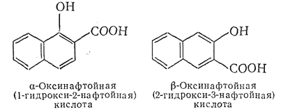

Гидроксинафтойные кислоты
M = 188,1 8
Применяются в качестве исходного сырья в анилипокрасочной промышленности; α-оксинафтойная кислота в цветной фотографии; β-оксинафтойная кислота в производстве красителей для холодного крашения.
Физические свойства. α-Оксинафтойной кислоты: т. плавл. 200°; раств. в воде 0,053% (17°) и 0,55% (100°); β-оксинафтойной кислоты: т. плавл. 222—223°, раств. в воде 0,104% (25°).
