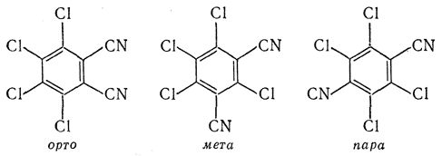

Тетрахлорфталодинитрилы
Μ = 265,93
Применяются: о-тетрахлорфталодинитрил в производстве фталоцианина, м-тетрахлорфталодинитрил в производстве полимеров, возможно — и как инсектицид.
Физические свойства. Белые порошки. Т. плавл. 222°. Не растворяются в воде.
Токсическое действие. При введении ο-тетрахлорфталодинитрила действие развивается медленно, а при м-тетрахлорфталодинитриле угнетение обнаруживается в течение 10 мин и иногда сопровождается спастическими судорогами задних конечностей; п-тетрахлорфталодинитрил вызывает угнетение, накопление жидкости в брюшной полости через 3—4 дня. У хлорированных фталодинитрилов отсутствует судорожное действие, известное для фталодинитрилов. При введении через рот (гибель в течение 24 ч) ο-тетрахлорфталодинитрила ЛД50 = 13,7÷14,2, м-тетрахлорфталодинитрила — 6,0 г/кг, а при введении в брюшину п-тетрахлорфталодинитрила — 2,79 г/кг. Наиболее токсичен м-тетрахлорфталодинитрил. Различия в токсичности, возможно, связаны со структурой изомеров или метаболитами, однако последние еще не изучены (Yoshikawa, Kowai).
