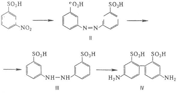

м-Нитробензолсульфокислота обладает св-вами ароматич. нитросоединений и бензолсульфокислот. С SOCl2 при 70 °С образует соответствующий ангидрид (т. пл. 130-140°С) с примесью сульфохлорида (т. пл. 142 °С), при 180-200 °С превращ. в м-дихлорбензол. К-соль м-нитробензолсульфокислоты с РСl5 при 100 °С превращ. в 3-нитробензолсульфохлорид (т. пл. 63-64 °С), Na-соль со смесью РВr3 и РВr5-в бис-(3-нитрофенил)дисульфид. м-Нитробензолсульфокислота легко восстанавливается под действием разл. агентов. Так, действие Fe в H2SO4, гидразина в водно-спиртовой щелочи и каталитич. гидриро-вание в присут. Pd или Ni приводит к 3-аминобензолсуль-фокислоте (метаниловой к-те); восстановление Аl в разб. H2SO4 при 100°С-к 5-амино-2-гидроксибензолсульфокис-лоте. Сероводородом в р-ре NaHS или Zn в р-ре щелочи м-нитробензолсульфокислота восстанавливается сначала до азобензол-3,3'-дисульфокис-лоты (ф-ла II), а затем до гидразобензол-3,3'-дисулъфо-кислоты (III); последняя под действием конц. НСl при 20 °С перегруппировывается в бензидин-2,2'-дисульфокислоту (IV):
