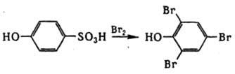

Десульфирование широко используют для разделения изомеров сулъфокислот. Напр., о-, м- и n-толуолсульфокислоты десульфируются соотв. при т-рах 158, 188 и 156°С, что дает возможность выделить мета-изомер. Ароматич. сульфокислоты, содержащие в орто- или пара-положении электронодонорные группы (NH2 или ОН), при галогенировании в щелочной среде обычно подвергаются десульфированию, напр.:
